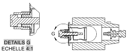

Une vue de détail est une vue de dessin qui contient une partie d'une autre vue de dessin et qui est affichée à une plus grande échelle. La vue de détail peut être de forme circulaire ou rectangulaire. Cette commande est prise en charge uniquement dans la présentation. Vous devez par ailleurs disposer d'une vue de dessin.

Centre
Spécifie le centre du parent du contour de la vue de détail.
Taille du contour
Spécifie la taille du contour de la vue de détail. Vous pouvez spécifier un point ou entrer des coordonnées polaires.
Rectangulaire/Circulaire
Indique la forme du contour de détail.

Emplacement de la vue de détail
Indique où la vue de détail doit être placée.

Echelle
Spécifie l'échelle de la vue de détail. Par défaut, l'échelle de la vue de détail est deux fois supérieure à celle de la vue parent ou correspond à la prochaine valeur supérieure de la liste Echelle qui figure dans le groupe de fonctions Apparence du ruban.
Entrez l'échelle
Entrez l'échelle de la vue de détail.
Du parent
Spécifiez l'échelle de la vue parent.

Contour
Spécifie le type du contour de la vue de détail.
Circulaire
Indique qu'une limite circulaire est utilisée pour créer la vue de détail. Ceci est le type de contour par défaut.
Si la déduction de contrainte est activée, le centre de la limite de la vue de détail est associé à un point de la vue parent. Si la déduction de contrainte est désactivée, le centre de la limite de détail n'est pas associée à un point de la vue parent.
Rectangulaire
Spécifie un contour rectangulaire est utilisée pour créer la vue de détail.
Si la déduction de contrainte est activée, l'angle du contour rectangulaire est associé à un point de la vue parent. Si la déduction de contrainte est désactivée, le coin de la limite de détail rectangulaires n'est pas associé à un point de la vue parent.
Annotation
Identificateur
Spécifie le libellé de la limite de la vue de détail et de la vue de détail générée.
Le programme détermine toujours, à partir du dessin, la prochaine étiquette de détail disponible.
Etiquette
Indique si le texte de l'étiquette de vue de détail s'affiche.
Arête
Continu
Indique que la ligne de découpe du modèle affiché dans la vue de détail est lisse.
Lisse avec bordure
Indique que la ligne de découpe du modèle affiché dans la vue de détail est lisse et qu'une bordure est dessinée autour de la vue de détail.
Lisser avec ligne de connexion
Indique que la ligne de découpe du modèle affiché dans la vue de détail est lisse, qu'une bordure est dessinée autour de la vue de détail et que la ligne de repère relie la vue de détail et le contour de détail dans la vue parent.
crénelage
Indique que la ligne de découpe du modèle affiché dans la vue de détail est irrégulière.
Il n'existe pas de bordure pour la vue de détail ni de ligne de repère entre la vue de détail et le contour de détail dans la vue parent.
Annotation
Identificateur
Afficher l'étiquette de vue
Indique si le texte de l'étiquette de la vue de détail s'affiche.
