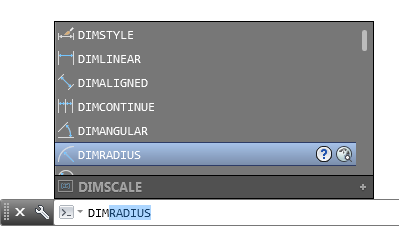

Dès que vous commencez à taper le nom de la variable système ou commande dans la ligne de commande, la fonction de saisie automatique affiche vos choix. Par exemple, si vous entrez dim, toutes les commandes et variables système commençant par ces lettres sont répertoriées comme indiqué.
Continuez à taper pour affiner vos choix, ou utilisez les touches fléchées pour vous déplacer vers le haut ou vers le bas de la liste. Appuyez sur F1 pour afficher la rubrique d'aide relative à la commande ou à la variable système choisie. Vous pouvez aussi placer le curseur sur un outil dans une barre d'outils ou dans le ruban et appuyer sur F1.
