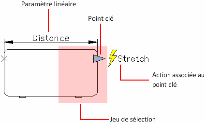

Les actions définissent la manière dont la géométrie d'une référence de bloc dynamique est déplacée ou modifiée lorsque vous manipulez les poignées.
En général, vous associez une action à un paramètre et aux éléments suivants :
Lorsque vous déplacez la poignée dans l'exemple ci-dessus, seule la géométrie dans le jeu de sélection est étirée.
