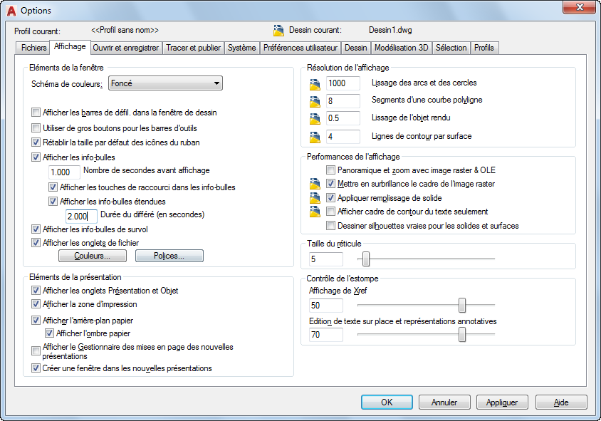

Onglet Affichage (boîte de dialogue Options)
Permet de personnaliser l'affichage.
OPTIONS (commande) Trouver
Remarque : Certaines options de cet onglet ne sont pas disponibles dans AutoCAD LT.
Liste d'options
Les options suivantes s'affichent.
Eléments de la fenêtre
Gère les paramètres d'affichage spécifiques de l'environnement de dessin.
Schéma de couleurs
Contrôle les paramètres de couleur. Vous pouvez appliquer une couleur claire ou foncée à des éléments de l'interface, tels que la barre d'état, la barre de titre, le ruban, les palettes et le cadre du menu de l'application. (Variable système COLORTHEME)
Afficher les barres de défil. dans la fenêtre de dessin
Affiche les barres de défilement au bas et sur la droite de la zone de dessin.
Utiliser de gros boutons pour les barres d'outils
Affiche les boutons en grand format (32 x 32 pixels).
Redimensionner les icônes du ruban aux tailles standard
Redimensionne les petites icônes du ruban à 16 x 16 pixels et les grandes icônes du ruban à 32 x 32 pixels lorsqu'elles n'ont pas les tailles d'icône standard. (Variable système RIBBONICONRESIZE.)
Afficher les info-bulles
Gère l'affichage des info-bulles sur le ruban, les barres d'outils et autres éléments d'interface utilisateur. (variable système TOOLTIPS).
Nombre de secondes avant affichage
Définit le temps de différé initial pour afficher les info-bulles.
Afficher les touches de raccourci dans les info-bulles
Affiche les touches de raccourci dans l'info-bulle (Alt + touche).
Afficher les info-bulles étendues
Contrôle l'affichage des info-bulles étendues.
Nombre de secondes du différé
Définit la durée devant s'écouler entre l'affichage des info-bulles de base et les info-bulles d'aide complémentaire.
Afficher les info-bulles de survol
Contrôle l'affichage des info-bulles de survol lorsque le curseur est placé au-dessus d'un objet. (Variable système ROLLOVERTIPS.)
Afficher les onglets du fichier
Affiche les onglets du fichier dans la partie supérieure de la zone de dessin. (Commandes ONGLETFICHIER et ONGLETFICHIERFERMER)
Couleurs
Affiche la boîte de dialogue Options de couleurs. Utilisez cette boîte de dialogue pour indiquer les couleurs des éléments de la fenêtre principale du programme.
Polices
Affiche la boîte de dialogue Police de la fenêtre de la ligne de commande. Cette boîte de dialogue permet de spécifier la police du texte de la fenêtre de commande.
Eléments de la présentation
Gère les options des présentations nouvelles et existantes. Une présentation est un espace papier dans lequel vous pouvez configurer des dessins à des fins de traçage.
Afficher les onglets Présentation et Objet
Affiche les onglets de présentation et l'onglet Objet au bas de la zone de dessin. Lorsque cette option est désactivée, les onglets sont remplacés par des boutons dans la barre d'état.
Afficher la zone d'impression
Affiche une zone d'impression dans une présentation. La zone d'impression est représentée par la zone à l'intérieur de la ligne interrompue et est déterminée par le périphérique de sortie sélectionné.
Afficher l'arrière-plan papier
Affiche une représentation du format de papier spécifié dans une présentation. Le format et l'échelle du papier déterminent la taille de l'arrière-plan papier.
Afficher l'ombre papier
Affiche une ombre autour de l'arrière-plan papier dans une présentation. Cette option est indisponible si la case Afficher l'arrière-plan papier est activée.
Afficher le Gestionnaire des mises en page des nouvelles présentations
Affiche le Gestionnaire des mises en page lorsque vous cliquez sur un onglet de présentation pour la première fois. Cette boîte de dialogue permet de définir des options liées aux paramètres de papier et de tracé.
Créer une fenêtre dans les nouvelles présentations
Crée automatiquement une seule fenêtre lorsque vous définissez une nouvelle présentation.
Taille du réticule
Définit la taille des réticules sous la forme d'un pourcentage des dimensions de l'écran.
(varibale système CURSORSIZE)
Résolution de l'affichage
Gère la qualité d'affichage des objets. Si vous entrez des valeurs élevées pour améliorer la qualité de l'affichage, les performances sont considérablement réduites.
Lissage des arcs et des cercles
Définit la résolution des objets dans la fenêtre courante. (commande RESVUE)
Segments de la courbe polyligne
Définit le nombre de segments de ligne à générer pour chaque polyligne spline ajustée créée par l'option Spline de la commande PEDIT. (Variable système SPLINESEGS.)
Lissage de l'objet rendu
Non disponible dans AutoCAD LT
Ajuste le lissage des objets ombrés et rendus ainsi que des objets sans lignes masquées.
Ajuste le lissage des objets ombrés et rendus ainsi que des objets dont les lignes masquées sont supprimées. (Variable système FACETRES.)
Lignes de contour par surface
Spécifie le nombre de lignes de contour affichées sur les surfaces courbes de solides 3D. (Variable système ISOLINES.)
Performances de l'affichage
Gère les paramètres d'affichage ayant une incidence sur les performances.
Panoramique et zoom avec image raster & OLE
Gère l'affichage des images raster pendant l'exécution en temps réel d'une commande ZOOM ou PAN. (Variable système RTDISPLAY.)
Si l'affichage dynamique est activé et si vous sélectionnez Panoramique et zoom avec image raster & OLE, une copie de l'objet suit les déplacements du curseur lorsque vous repositionnez l'original. (Variable système DRAGMODE.)
Mettre en surbrillance le cadre de l'image raster
Gère la mise en surbrillance de l'image raster : image entière ou cadre seul. (Variable système IMAGEHLT.)
Appliquer remplissage de solide
Indique si les hachures et les remplissages, les solides 2D et les polylignes larges sont remplis. (Variable système FILLMODE.)
Afficher cadre de contour du texte seulement
Contrôle l'affichage du texte. (Variable système QTEXTMODE.)
Dessiner silhouettes vraies pour les solides et surfaces
Gère l'affichage des arêtes de silhouette d'objets 3D solides dans un style visuel Filaire 2D ou Filaire 3D. (Variable système DISPSILH.)
Contrôle de l'estompe
Contrôle la valeur d'intensité de l'estompage pour les xréfs DWG et, dans AutoCAD, pour l'édition de références.
Affichage de Xréf
Contrôle l'atténuation pour tous les objets xréf DWG. (Variable système XDWGFADECTL.)
Cette option n'a d'incidence que sur l'affichage à l'écran. En revanche, le tracé ou l'aperçu du tracé ne sont pas concernés.
Edition sur place et représentations annotatives
Indique l'intensité de l'estompage des objets lors de la modification des références au sein du dessin. L'intensité est moindre pour les objets qui ne sont pas en cours de modification. (Variable système XFADECTL.)
Avec la modification des références dans le dessin, vous pouvez modifier une référence de bloc ou une référence externe dans le dessin courant. La plage des valeurs autorisées va de 0 à 90 %.
