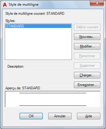

Crée, modifie, enregistre et charge les styles de multilignes.
MLSTYLE (commande) Trouver
Le style de multiligne détermine le nombre d'éléments et leurs propriétés. MLSTYLE détermine également la couleur d'arrière-plan et la forme des terminaisons de chaque multiligne.
Les options suivantes s'affichent.
Affiche le nom du style de multiligne courant qui sera utilisé pour les multilignes ultérieurement créées.
Affiche la liste des styles de multilignes chargés avec le dessin.
La liste des styles de multilignes peut inclure des styles de multilignes qui existent dans un dessin référencé en externe (Xréf). Les noms des styles de multilignes référencés en externe utilisent la même syntaxe que les autres objets non graphiques dépendants en externe.
Affiche la description du style de multiligne sélectionné.
Affiche le nom et une image du style de multiligne sélectionné.
Définit le style de multiligne courant pour les multilignes créées ultérieurement.
Affiche la boîte de dialogue Créer un style de multiligne, qui permet de générer un style de multiligne.
Affiche la boîte de dialogue Modifier le style de multiligne qui permet de modifier un style de multiligne sélectionné.
Renomme le style de multiligne en cours de sélection. Vous ne pouvez pas renommer le style de multiligne STANDARD.
Supprime le style de multiligne sélectionné dans la liste Styles. Ne supprime pas le style du fichier MLN.
Vous ne pouvez pas supprimer le style de multiligne STANDARD, le style de multiligne courant ou un style de multiligne en cours d'utilisation.
Affiche la boîte de dialogue Charger les styles de multilignes, qui permet de charger des styles de multilignes à partir d'un fichier MLN spécifié.
Enregistre ou copie un style de multiligne dans un fichier bibliothèque de multilignes (MLN). Si vous spécifiez un fichier MLN qui existe déjà, la nouvelle définition de style est ajoutée au fichier sans effacement des définitions existantes.
