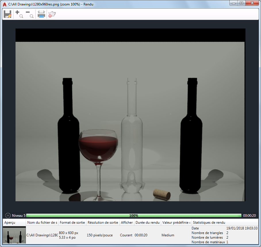

La fenêtre de rendu est divisée en deux volets :
Le rendu d'un dessin apparaît toujours dans sa fenêtre de rendu correspondante.
A partir de cette barre d'outils, vous pouvez
Les options suivantes s'affichent.
Enregistre une image dans un fichier raster. Pour plus d'informations, reportez-vous à la rubrique "Enregistrement d'une image rendue".
Vous ne pouvez pas utiliser la commande SAUVEIMG lorsque vous créez un rendu dans la fenêtre de rendu. Cette commande s'applique uniquement au rendu dans une fenêtre.
Effectue un zoom avant sur l'image de rendu dans le volet Image. Vous pouvez alors effectuer un panoramique autour de l'image.
Effectue un zoom arrière sur l'image de rendu dans le volet Image.
Envoie l'image rendue vers l'imprimante système.
Annule le rendu en cours.
Cible de sortie principale du module de rendu.
Le facteur de zoom est compris entre 1 et 6 400 %. Vous pouvez cliquer sur les boutons Zoom + et Zoom - ou utiliser la molette de la souris pour modifier le facteur de zoom.
L'indicateur de progression affiche le nombre de niveaux terminés, la progression de l'itération en cours et le délai de rendu global.
Vous pouvez annuler un rendu en cliquant sur Annuler près de la partie supérieure de la fenêtre de rendu ou en appuyant sur la touche Echap.
Les données stockées dans les entrées d'historique incluent
Une entrée d'historique possédant un nom de fichier est enregistrée.
Lorsque vous cliquez sur une entrée d'historique avec le bouton droit de la souris, un menu proposant les options suivantes s'affiche :
Relance le module de rendu pour l'entrée d'historique sélectionnée.
Affiche la boîte de dialogue Fichier de sortie du rendu, dans laquelle vous pouvez enregistrer l'image rendue sur le disque.
Enregistre l'image dans un nouvel emplacement sans affecter l'emplacement stocké dans l'entrée. La boîte de dialogue Fichier de sortie du rendu s'affiche.
Permet de définir la valeur prédéfinie de rendu associée à l'entrée d'historique comme valeur active.
Supprime l'entrée de l'historique tout en conservant les fichiers image associés à leur place.
Permet de supprimer du disque le fichier image associé à l'entrée d'historique sélectionnée.
