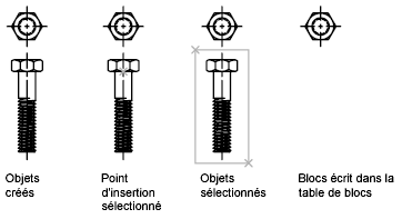

La définition de bloc illustrée suivante comprend un nom, quatre lignes et un point de base à l'intersection des deux diagonales. Dans le cas présent (et dans le second exemple), lorsque le bloc est enregistré, la géométrie est supprimée de la zone de dessin.
L'illustration suivante décrit une séquence habituelle de création d'une définition de bloc dans un dessin.

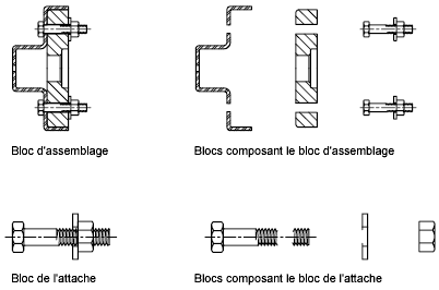

Les références de bloc qui renferment d'autres blocs sont appelées blocs imbriqués. L'utilisation de blocs à l'intérieur d'autres blocs peut simplifier l'organisation d'une définition de bloc complexe.
La seule restriction à laquelle les blocs imbriqués sont assujettis est que vous ne pouvez insérer des blocs qui se référencent eux-mêmes.
