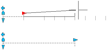

Vous pouvez spécifier un jeu de valeurs défini pour les paramètres d'action linéaires, polaires, XY et de rotation et tous les paramètres de contrainte.
Un jeu de valeurs représente un intervalle ou une liste de valeurs spécifiées pour un paramètre. Dans une référence de bloc, ces valeurs sont affichées sous la forme d'une liste déroulante de la palette Propriétés, à côté de l'étiquette de paramètre (sous Personnalisé). Un jeu de valeurs limite un paramètre à certaines valeurs lorsque la référence de bloc est manipulée dans un dessin. Par exemple, si vous définissez un paramètre linéaire dans un bloc représentant une fenêtre afin d'obtenir un jeu de valeurs de 20, 40 et 60, la fenêtre ne peut être étirée que vers les unités 20, 40 et 60.
Une nouvelle liste de valeurs hérite automatiquement de la valeur actuelle du paramètre de la définition de bloc. Il s'agit de la valeur par défaut de la référence de bloc lorsque vous l'insérez à un dessin.
