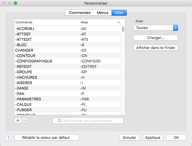

Mac OS
  1. Cliquez sur le menu Outils  Personnaliser  Modifier les alias de commande (PGP). (Commande ALIASEDIT)
  2. Effectuez l'une des opérations suivantes :
    • Cliquez sur pour ajouter un alias.
    • Cliquez sur pour supprimer un alias.
    • Sélectionnez un alias, cliquez avec le bouton droit de la souris, puis sélectionnez Modifier pour modifier un alias existant.
    • Cliquez sur Charger pour charger un fichier .pgp hérité afin d'ajouter des alias personnalisés à la liste courante.
    • Cliquez sur Afficher dans le Finder pour localiser le fichier .pgp si vous souhaitez le copier sur un autre ordinateur.
  3. Cliquez sur Appliquer pour appliquer les modifications et continuer à en effectuer, ou cliquez sur OK pour appliquer les modifications et fermer la boîte de dialogue.
Remarque : Les modifications apportées aux alias de commande sont enregistrées dans le fichier acaduser.pgp (ou acadltuser.pgp pour AutoCAD LT).
