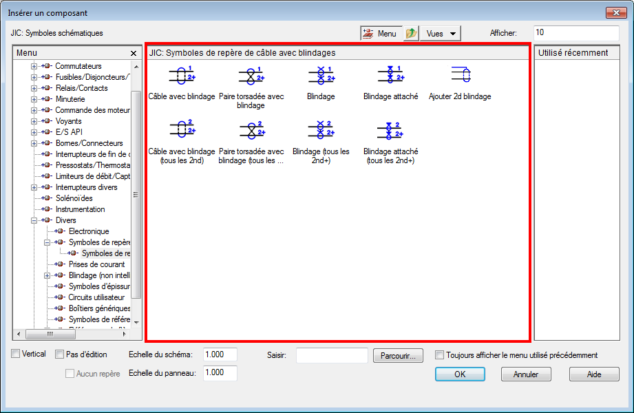

Symboles de repère de câble
Les symboles de repère des conducteurs de câbles d'AutoCAD Electrical toolset respectent la convention suivante :
Exemples :
HW01.dwg
Repère de conducteur de câble père, insertion de fil horizontal
HW02.dwg
Repère de câble fils, insertion de fil horizontal
VW01.dwg
Repère de conducteur de câble père, insertion de fil vertical
VW02.dwg
Repère de câble fils, insertion de fil vertical

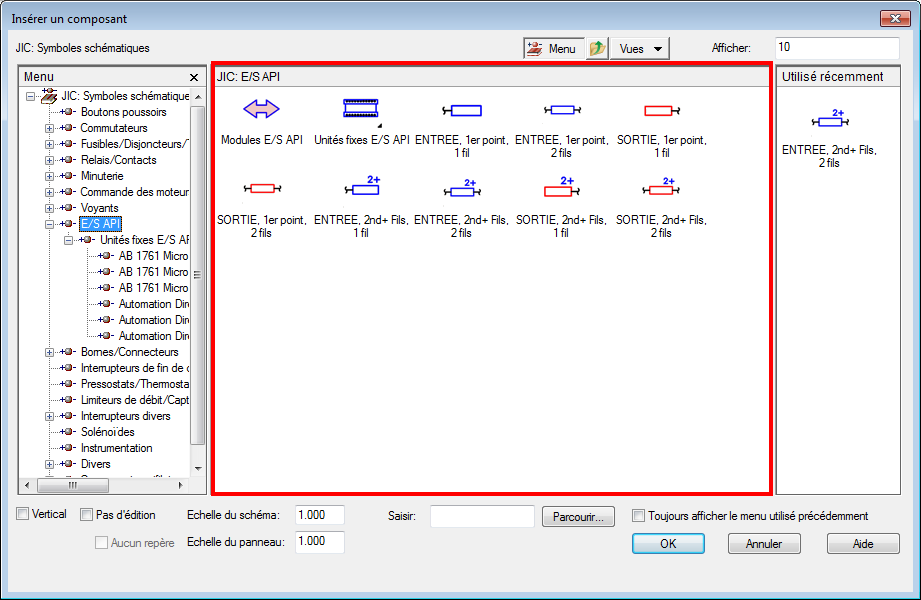

Symboles de paramètres de création d'E/S API
Ces symboles commencent par "HP" ou "VP" (barreau horizontal ou barreau vertical) suivi d'un chiffre compris entre 1 et 9. Ce chiffre correspond au style ou à l'apparence du module API sélectionné. Les styles 1 à 5 sont fournis dans la bibliothèque d'AutoCAD Electrical toolset, les chiffres 6 à 9 peuvent être définis par l'utilisateur.

Symboles de point d'E/S API autonome
Ces symboles commencent par "PLCIO" et peuvent comporter jusqu'à 32 caractères. Excepté le préfixe "PLCIO", AutoCAD Electrical toolset ne fournit aucune convention d'attribution de noms en référence.
Exemples :
PLCIO50E1761-L16AWA.dwg
Modèle AB 1761 L16-AWA avec écartement des barreaux de 0.5.
PLCIOI1T.dwg
Point d'entrée autonome, connexion de fils unique
