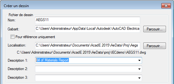

Création d'un dessin
Nom : AEGS11
Description 1 : Rapport sur la nomenclature
Un jeu de gabarits (fichiers *.dwt) installé avec AutoCAD Electrical toolset contient les paramètres relatifs à divers types de dessin, tels que acad.dwt et ACAD_ELECTRICAL.dwt.
Vous pouvez créer vos propres gabarits ou utiliser tout dessin comme gabarit. Vous pouvez enregistrer un dessin à tout moment en tant que fichier de gabarit. Lorsque vous utilisez un dessin comme gabarit, les paramètres de ce dessin sont utilisés dans le nouveau dessin. Les modifications que vous apportez à un dessin basé sur un gabarit n'affectent pas le fichier de gabarit.
AutoCAD Electrical toolset prend entièrement en charge l'utilisation de fichiers de gabarit d'AutoCAD. Pour rendre un dessin AutoCAD compatible avec AutoCAD Electrical toolset, sélectionnez une commande AutoCAD Electrical toolset en vue de le modifier.
