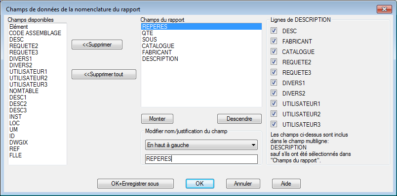

Suppression des colonnes REPERES de la nomenclature
- Effacez la table, ou sélectionnez la commande ANNULER, et exécutez une nouvelle extraction de nomenclature pour le dessin AEGS03.DWG.
- Cliquez sur Modifier le format du rapport dans la boîte de dialogue Générateur de rapports.
Les champs qui formatent la nomenclature sont affichés dans la section Champs du rapport de la boîte de dialogue Champs de données de nomenclature du rapport.
- Sélectionnez REPERES dans la liste Champs du rapport.
- Cliquez sur <<Supprimer.
Le champ REPERES est retiré de la section Champs du rapport et inséré dans la liste Champs disponibles.
Remarque : Vous pouvez également sélectionner un champ dans la liste Champs disponibles pour l'ajouter au rapport. Vous pouvez réorganiser les colonnes à l'aide des boutons Monter et Descendre. Cliquez sur OK-Enregistrer sous pour enregistrer ces paramètres dans un fichier en vue de les réutiliser.
- Cliquez sur OK.
Remarque : Ce nouveau format sera défini comme format par défaut lors de la prochaine extraction d'un rapport sur les nomenclatures.
Les données de nomenclature figurant dans la boîte de dialogue Générateur de rapports sont reformatées et affichées.
- Faites défiler le rapport pour vérifier que la colonne des repères de composants a bien été supprimée.
- Insérez la nouvelle version de la table de nomenclature dans le dessin.
