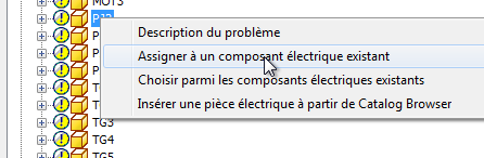

Affectation d'un RefDes manquant
Ajoutez la valeur RefDes à partir d'AutoCAD Electrical toolset.
  1. Cliquez avec le bouton droit de la souris sur PJ2, puis choisissez Assigner à un composant électrique existant.
    Conformément au dessin AutoCAD Electrical toolset, PJ2 désigne le RefDes spécifié pour le connecteur relié au moteur MOT2 (moteur associé au réglage horizontal).
  2. Immobilisez le curseur sur l'occurrence du connecteur 900575:2 dans la fenêtre graphique, puis lisez le contenu de l'info-bulle.
    Vous pouvez sélectionner l'occurrence dans le navigateur. Toutefois, lorsque vous utilisez la fenêtre graphique, Inventor affiche une info-bulle. L'info-bulle affiche le RefDes associé à ce composant. Le point d'interrogation (?) indique que le RefDes n'a pas encore été attribué.
  3. Sélectionnez le connecteur.
  4. Cliquez sur OK dans la boîte de dialogue Sélectionner un composant électrique.
  5. Le RefDes spécifié dans AutoCAD Electrical toolset est affecté au connecteur Inventor et le problème associé à PJ2 est supprimé. Etant donné que le filtre de la boîte de dialogue est défini de manière à afficher uniquement les éléments comportant des problèmes, PJ2 ne figure pas dans la liste.
