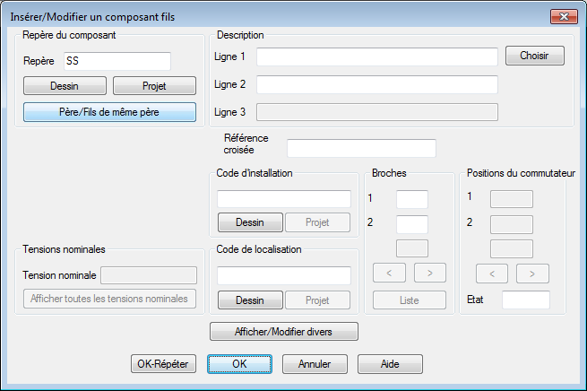

  7. Dans la boîte de dialogue Insérer / Modifier un composant fils, cliquez sur OK.

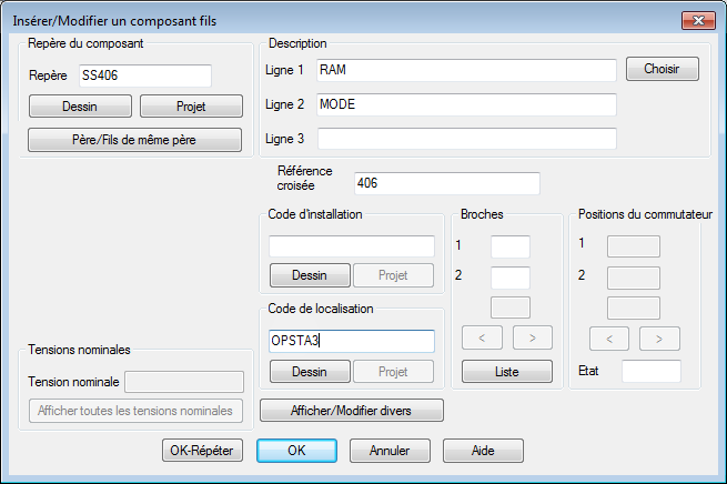

  4. Dans la boîte de dialogue Insérer / Modifier un composant fils, section Repère de composant, cliquez sur Père/Fils de même père.
  5. Répondez comme suit aux invites :
    Sélectionnez un composant :
    Sélectionnez le contact fils de même père inférieur (3) du commutateur existant à la référence de ligne 408
    AutoCAD Electrical toolset lit le contact fils de même père et transfère l'annotation appropriée vers votre nouveau contact commutateur.
  6. Dans la boîte de dialogue Insérer / Modifier un composant fils, cliquez sur OK.
    Les informations sur le contact fils de même père s'affichent sur le dessin.
