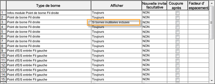

Inclure les connexions inutilisées/supplémentaires
Inclut les bornes définies sur Si bornes inutilisées incluses dans la définition de base de données API pour le module correspondant.

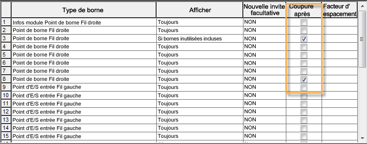

Autoriser les coupures prédéfinies
Coupe automatiquement le module API en fonction des coupures présentes dans la définition de base de données API du module correspondant.
