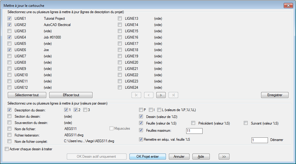

La boîte de dialogue Mettre à jour le cartouche s'affiche.
- Sélectionnez le projet et les valeurs de dessin à mettre à jour dans le cartouche.
- LIGNE1
- LIGNE2
- LIGNE4
- LIGNE6
- Description du dessin : 1 et 2
- Dessin (valeur de %D)
- Feuille (valeur de %S)
- Feuilles maximum
- Remettre en séquence les valeurs de %S de feuille : 1
- Cliquez sur OK Projet entier.
