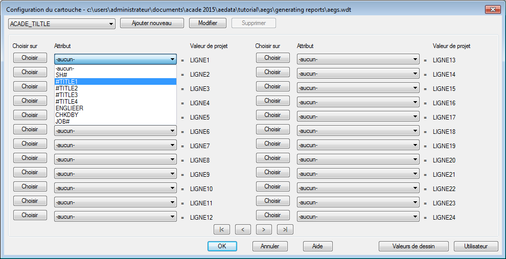

Cliquez sur l'onglet Projetle groupe de fonctions Outils supplémentairesConfiguration du cartouche. Trouver
Sélectionnez la méthode de liaison du cartouche :Méthode 1 : Fichier .WDT <Projet>.
Un fichier propre au projet, ayant les mêmes nom et emplacement que le projet actif et portant l'extension WDT, définit la correspondance d'attributs.
Cliquez sur OK.

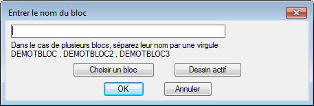

Cliquez sur Dessin courant.
Remarque : Si vous exécutez l'utilitaire Configuration du cartouche dans un dessin avec l'attribut ACADE_TITLE inséré en tant que bloc, sélectionnez l'option Choisir un bloc, puis indiquez le bloc.
Cliquez sur OK.
L'utilitaire Configuration du cartouche lit les définitions d'attribut. La boîte de dialogue Configuration du cartouche s'affiche. Chaque liste déroulante contient tous les objets de définition d'attribut trouvés sur le dessin.
Remarque : Si aucun objet de définition d'attribut n'est présent dans le dessin, un message d'alerte s'affiche.
Dans la boîte de dialogue Configuration du cartouche, sélectionnez l'attribut dans chaque liste pour le faire correspondre avec sa ligne de description de projet correspondante.
TITLE#1 LIGNE1
TITLE#2 LIGNE2
JOB# LIGNE4
DRAWNBY LIGNE6
Cliquez sur Valeurs de dessin pour affecter des valeurs spécifiques au dessin.
Sélectionnez l'attribut dans chaque liste afin de le faire correspondre à sa valeur de dessin correspondante.
DWG # Dessin (valeur de %D)
SH# Feuille (valeur de %S)
SHTS Feuilles maximum
TITLE#3 Description du dessin 1
TITLE#4 Description du dessin 2
Cliquez sur OK.
L'utilitaire Configuration du cartouche crée un fichier AEGS.WDT avec les correspondances sélectionnées.

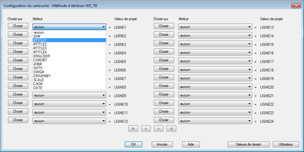

Sélectionnez la méthode de liaison du cartouche : Méthode 2 : attribut WD_TB.
Cliquez sur OK.
TITLE#1 LIGNE1
TITLE#2 LIGNE2
JOB# LIGNE4
DRAWNBY LIGNE6
Cliquez sur OK.
L'utilitaire Configuration du cartouche met à jour la définition d'attributs WD_TB avec les correspondances sélectionnées. Si une définition d'attributs WD_TB n'existe pas, cet utilitaire l'insère au niveau de la valeur 0,0.
