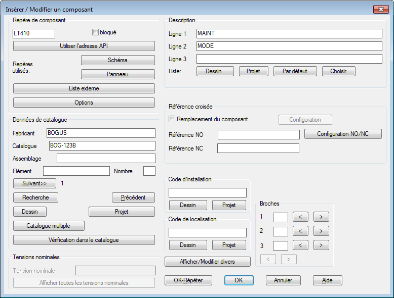

  1. Cliquez sur LT410 avec le bouton droit, puis choisissez Modifier le composant.
  2. Dans la boîte de dialogue Insérer / Modifier un composant, section Données de catalogue, cliquez sur Recherche.

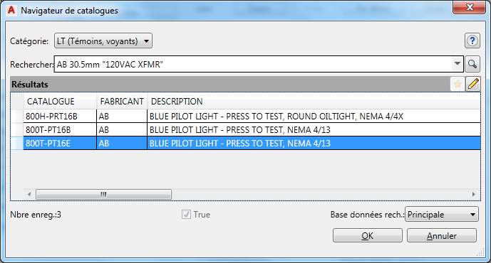

  3. Entrez la recherche AB 30.5mm "120VCA XFMR" et cliquez sur .
  4. Changez l'affectation de catalogue en 800T-PT16E.

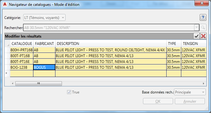

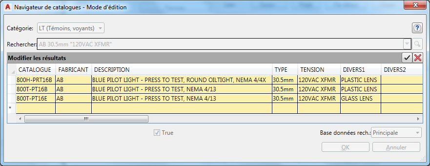

  1. Dans la boîte de dialogue Navigateur de catalogues, cliquez sur  pour lancer le mode d'édition.
  2. Cliquez avec le bouton droit de la souris sur la rangée du catalogue 800T-PT16E et choisissez Copier la rangée.
  3. Cliquez avec le bouton droit de la souris sur la rangée vide au bas de la fenêtre et choisissez Coller.
  4. Cliquez sur la cellule Catalogue et entrez BOG-123B.
  5. Cliquez sur la cellule Fabricant et entrez BOGUS.
  6. Cliquez sur pour enregistrer les modifications.
  7. Remplacez la recherche par BOGUS 30.5mm "120VCA XFMR" et cliquez sur .
  8. Sélectionnez l'entrée de catalogue BOG-123B et cliquez sur OK.
  9. Dans la boîte de dialogue Insérer / Modifier un composant, cliquez sur OK.
