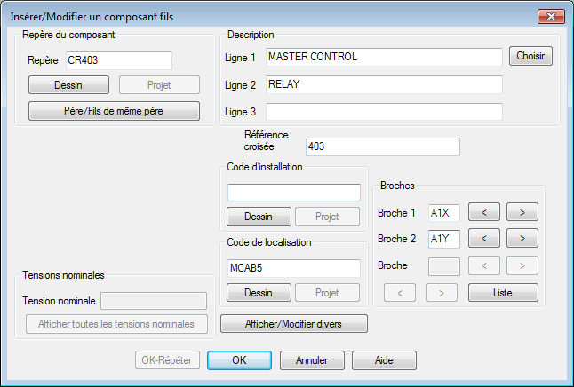

    La boîte de dialogue Insérer/Modifier un composant fils apparaît. Notez qu'AutoCAD Electrical toolset n'a pas affecté automatiquement un nom de repère au contact de relais : la mention générique "CR" apparaît simplement dans la zone d'édition. Déterminez le nom de repère du contact de relais. Un contact de relais est un composant fils qui doit être lié à une bobine de relais père sur un dessin du projet actif. Le fils obtient le même nom de repère que celui de la bobine de relais père.
    Affectez le nom de repère en cliquant sur Père/Fils de même père et en choisissant le père dans le dessin. Ou cliquez sur le dessin ou le projet à sélectionner dans une liste de composants avec le même nom de famille.

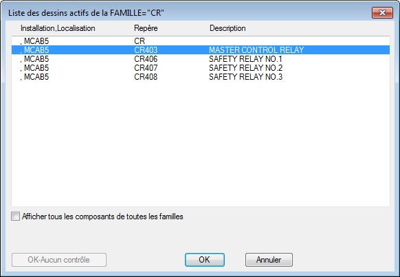

  6. Dans la boîte de dialogue Liste des dessins actifs de la FAMILLE="CR", choisissez :
    MCAB5 CR403 RELAIS DE COMMANDE CENTRALE
  7. Cliquez sur OK.
    Les valeurs du père sont immédiatement transférées au contact.
  8. Dans la boîte de dialogue Insérer / Modifier un composant fils, vérifiez que les options suivantes sont spécifiées :
    Repère de composant :  CR403
    Description : ligne 1 :  CONTROLE CENTRAL
    Description : ligne 2 :  RELAIS
    Référence croisée :  403
    Code de localisation :  MCAB5
    Broches : broche 1 :  A1X
    Broches : broche 2 :  A1Y
  9. Dans la boîte de dialogue Insérer / Modifier un composant fils, cliquez sur OK.
