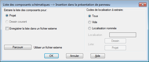

Dans la boîte de dialogue Liste des composants schématiques -- Insertion dans la présentation de panneau, vérifiez ce qui suit :
Extraction de la liste des composants pour les éléments suivants : Projet
Codes de localisation à extraire : Tout
Cliquez sur OK.

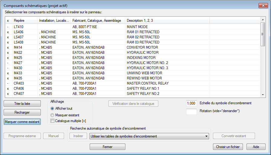

Dans la boîte de dialogue Composants schématiques (projet actif), sélectionnez Marquer comme existant. Un x marque les encombrements qui sont déjà placés dans le projet.
Vous ne pouvez pas insérer le même composant plusieurs fois. Si vous sélectionnez un élément marqué d'un x, le bouton d'insertion est désactivé.
Remarque : Un o en regard d'un composant dans la liste indique qu'un composant de panneau avec un repère de composant correspondant a été trouvé, mais que l'information de catalogue ne correspond pas.

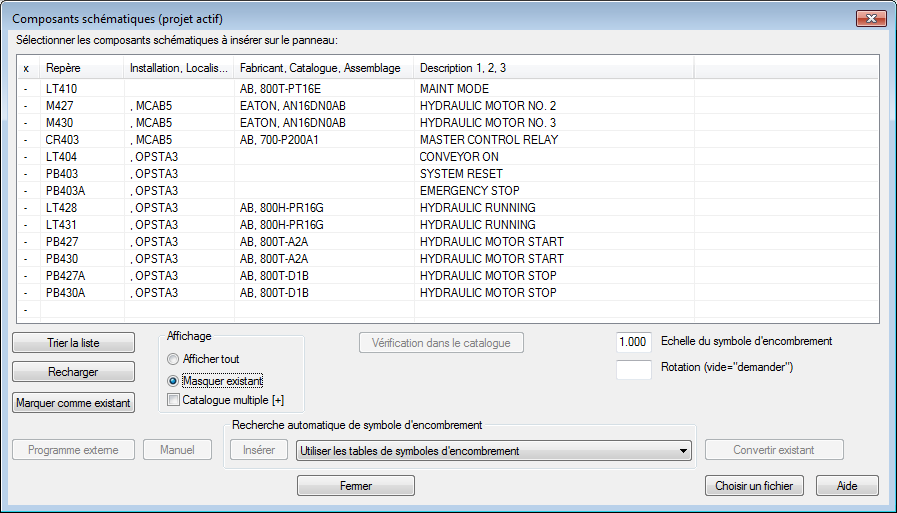

Dans la section Afficher de la boîte de dialogue Composants schématiques (projet actif), sélectionnez Masquer existant.
Les encombrements de composants schématiques qui n'ont pas encore été insérés dans la présentation de panneau sont affichés.
Vous pouvez maintenant commencer à insérer manuellement des encombrements de composants schématiques dans la présentation du panneau.

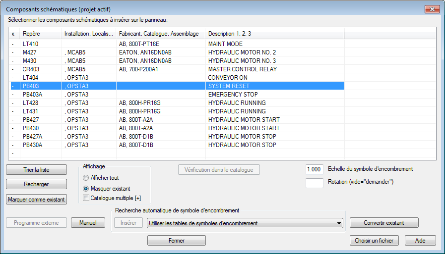

Insertion manuelle de l'encombrement de réinitialisation du système
Dans la boîte de dialogue Composants schématiques (projet actif), sélectionnez PB403 OPSTA3 REINITIALISATION SYSTEME.
Cliquez sur Manuel.
Remarque : Le bouton Manuel est disponible lorsque des encombrements de composants schématiques n'ont ni code fabricant ni référence catalogue.

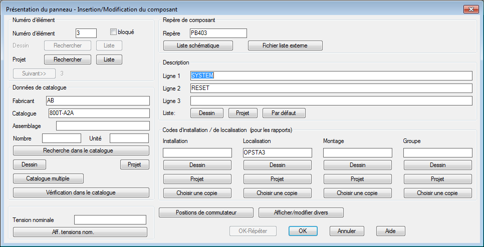

Un numéro d'élément est peut-être déjà affecté au composant. Si AutoCAD Electrical toolset trouve un composant avec les mêmes informations de catalogue, il affecte automatiquement le même numéro d'élément à ce nouveau composant. Si aucun numéro d'élément n'est affecté et que vous pensez qu'il existe déjà un composant correspondant, utilisez un des boutons de recherche pour parcourir le dessin ou le projet. Si aucun composant correspondant n'est trouvé, cliquez sur Suivant pour affecter un numéro d'élément à cet encombrement. Ce bouton est mis à jour à chaque fois que vous insérez un encombrement et affectez un numéro d'élément. Le numéro d'élément ou de détail est utilisé pour les rapports de nomenclature et de composant et peut être référencé par des étiquettes de repères facultatives liées à l'encombrement. Si vous ne souhaitez pas que le numéro d'élément à modifier change en cas d'exécution ultérieure de la fonction Remettre en séquence les numéros d'éléments, activez l'option de blocage en regard du numéro d'élément.
Remarque : La boîte de dialogue Présentation du panneau – Insertion/Modification du composant s'affiche chaque fois que vous insérez un encombrement de panneau. Les informations de la représentation schématique sont automatiquement transmises à la représentation d'encombrement de panneau.
Dans la boîte de dialogue Représentation du panneau - Insertion/Modification du composant, cliquez sur OK.

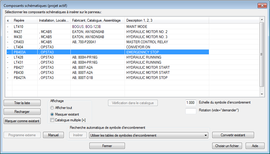

Insertion manuelle de l'encombrement d'arrêt d'urgence
Dans la boîte de dialogue Composants schématiques (projet actif), sélectionnez PB403A OPSTA3 ARRET D'URGENCE.
Cliquez sur Manuel.

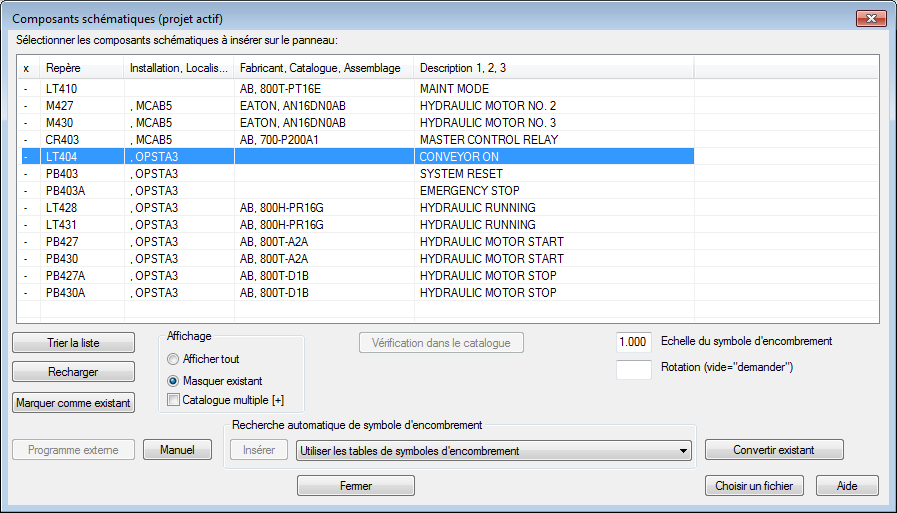

Insertion manuelle de l'encombrement du voyant
Dans la boîte de dialogue Composants schématiques (projet actif), sélectionnez LT404 OPTSTA3 TRANSPORTEUR ACTIF.
Cliquez sur Manuel.
