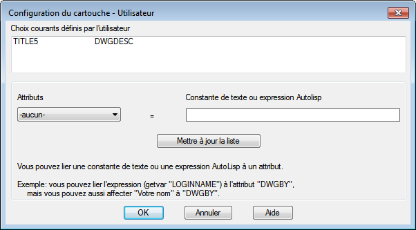

Vous pouvez également associer des valeurs définies par l'utilisateur. Par exemple :
Association de valeurs AutoLISP à des attributs du cartouche
Vous pouvez associer les valeurs de la variable système ou les valeurs extraites par les programmes AutoLISP à des attributs du cartouche.
Remarque : Si l'expression est une fonction AutoLISP complète, elle doit renvoyer une valeur de chaîne (pas un entier, un réel, une liste ni une valeur nulle). Le programme doit être codé dans les données de description du projet comme "(load 'filename.lsp')." Il doit être relancé lors du chargement.

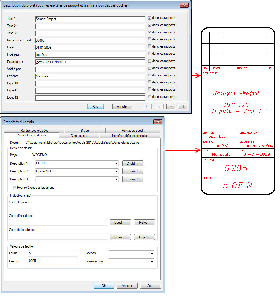

Configurer plusieurs descriptions
AutoCAD Electrical toolset autorise trois lignes de description par dessin. Si plus de trois lignes de description sont nécessaires, chacune peut être divisée en plusieurs parties, à l'aide du caractère "|". Chaque partie est ensuite associée à un attribut différent dans le cartouche.
Par exemple, pour associer la première ligne de description à trois attributs, utilisez le format suivant :
attrname1|attrname2|attrname3=DD1
Ensuite, dans la valeur Description 1 de l'onglet Paramètres du dessin de la boîte de dialogue Propriétés du dessin, délimitez la valeur avec le caractère "|" au niveau des points de coupure. Par exemple, "Armoire principale|120VCA|E/S API". La commande Mise à jour du cartouche fractionne cette chaîne de texte en la répartissant sur les trois attributs de cartouche.
Remarque : La commande Configuration du cartouche ne prend pas en charge cette méthode. Utilisez un éditeur de texte, tel que le Bloc-notes, pour modifier manuellement votre fichier WDT. Utilisez la commande DDEDIT pour modifier manuellement la définition d'attribut WD_TB.
