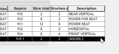

  3. Le connecteur que vous avez ajouté dans Inventor est répertorié dans la boîte de dialogue Sélection du connecteur. Sélectionnez la ligne associée au connecteur.

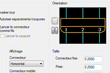

  4. Dans la partie inférieure de la boîte de dialogue, cliquez sur Détails.
  5. Dans le menu relatif à l'affichage du connecteur, choisissez Horizontal.
    L'affichage de la boîte de dialogue passe en mode horizontal.
