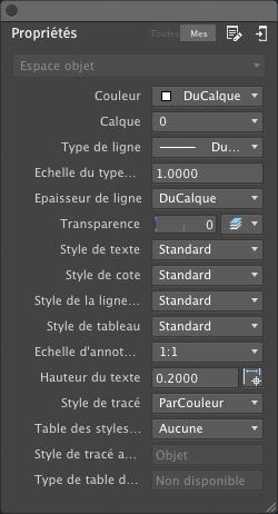

Affiche les propriétés de l'objet ou de l'ensemble d'objets sélectionné.
PROPRIETES (commande)
Menu : .
Lorsque vous sélectionnez plusieurs objets, seules leurs propriétés communes s'affichent. Lorsque vous ne sélectionnez aucun objet, seuls les paramètres courants des propriétés générales s'affichent.
Vous pouvez spécifier une nouvelle valeur pour modifier les propriétés modifiables. Cliquez sur la valeur et utilisez l'une des méthodes suivantes :
Affiche les propriétés pour le dessin courant ou les objets sélectionnés.
Ancre la palette à droite de la zone de dessin
Annule l'ancrage de la palette. Vous pouvez alors la déplacer et la redimensionner
