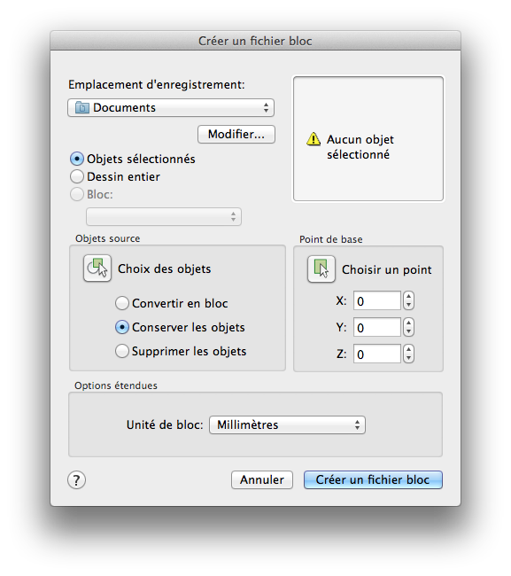

La boîte de dialogue Créer un fichier bloc affiche des paramètres par défaut qui diffèrent en fonction des situations suivantes : vous n'avez rien sélectionné, vous avez sélectionné un objet, l'objet sélectionné est un bloc unique ou vous avez sélectionné des objets autres que des blocs.
Les options suivantes s'affichent.
Spécifie le nouveau nom et le nouvel emplacement du fichier, ainsi que les unités de mesure à utiliser lors de l'insertion du bloc.
Indique le nom et le chemin d'accès du fichier dans lequel le bloc ou les objets seront enregistrés.
Affiche une boîte de dialogue standard de sélection de fichiers.
Affiche un aperçu des objets sélectionnés à enregistrer dans un fichier de dessin.
Spécifie des blocs et des objets, les enregistre sous la forme d'un fichier et indique des points d'insertion.
Sélectionne des objets à enregistrer en tant que fichier. Indiquez un point de base et sélectionnez des objets situés sous celui-ci.
Sélectionne le dessin courant pour l'enregistrer dans un fichier distinct.
Désigne un bloc existant pour l'enregistrer dans un fichier. Sélectionnez un nom dans la liste.
Définit l'effet de la création d'un bloc sur les objets utilisés pour sa création.
Ferme temporairement la boîte de dialogue de façon à vous permettre de sélectionner un ou plusieurs objets à enregistrer dans le fichier.
Convertit le ou les objets sélectionnés en bloc dans le dessin courant après leur enregistrement en tant que fichier.
Conserve les objets sélectionnés dans le dessin courant après leur enregistrement dans un fichier.
Supprime les objets sélectionnés du dessin courant après leur enregistrement dans un fichier.
Indique un point de base pour le bloc. La valeur par défaut est 0,0,0.
Ferme temporairement la boîte de dialogue de façon à vous permettre d'indiquer un point d'insertion de base dans le dessin courant.
Indique la coordonnée X du point de base.
Indique la coordonnée Y du point de base.
Indique la coordonnée Z du point de base.
Spécifie la valeur d'unité à utiliser pour la mise à l'échelle automatique lorsque vous insérez le nouveau fichier sous forme de bloc dans un dessin utilisant des unités différentes. Sélectionnez Sans unité pour ne pas mettre automatiquement le dessin à l'échelle lorsque vous l'insérez. Voir UNITESINS.
