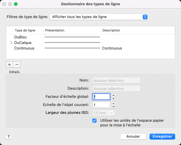

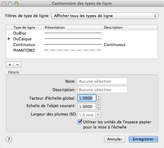

Désigne les types de ligne à afficher dans la liste des types de ligne. Vous pouvez filtrer des types de ligne en prenant pour critère le fait qu'ils dépendent de références externes ou qu'ils soient référencés par des objets.
Affiche les types de ligne chargés en fonction de l'option définie dans Filtres des types de ligne. Pour sélectionner ou désélectionner rapidement tous les types de ligne, cliquez avec le bouton droit de la souris sur la liste des types de ligne pour afficher le menu contextuel.
Indique le type de ligne courant.
Cliquez deux fois sur un type de ligne pour le définir comme type de ligne courant. La définition de l'option DUCALQUE pour le type de ligne courant signifie qu'un objet adopte le type de ligne attribué à un certain calque. La définition de l'option DUBLOC signifie qu'un objet adopte le type de ligne CONTINUOUS jusqu'à ce qu'il soit regroupé dans un bloc. Lorsque le bloc est inséré, tous les objets concernés héritent du type de ligne qui lui est associé. La variable système CELTYPE stocke le nom du type de ligne.
Affiche le nom des types de ligne chargés. Pour renommer un type de ligne, sélectionnez-le puis cliquez à nouveau dessus et entrez un nouveau nom. DUCALQUE, DUBLOC, CONTINUOUS et les types de ligne dépendants de références externes ne peuvent pas être renommés.
Affiche un exemple des types de ligne sélectionnés.
Affiche la description des types de ligne, qui peut être modifiée dans la zone Détails.
Affiche la boîte de dialogue Charger ou recharger les types de ligne, qui permet de charger dans le dessin les types de ligne sélectionnés dans le fichier acad.lin et de les ajouter à la liste des types de ligne.
Supprime du dessin les types de ligne sélectionnés. Vous ne pouvez supprimer que les types de ligne non utilisés. Les types de ligne DUCALQUE, DUBLOC et CONTINUOUS ne peuvent pas être supprimés.
Offre un autre accès aux propriétés et paramètres supplémentaires.
Affiche le nom du type de ligne sélectionné qui peut être modifié.
Affiche la description du type de ligne sélectionné. Cette description peut être modifiée.
Indique le facteur d'échelle global de tous les types de ligne (variable système ECHLTP)
Permet de définir l'échelle du type de ligne pour les nouveaux objets. L'échelle résultante est le facteur d'échelle global multiplié par le facteur d'échelle de l'objet (variable système CELTSCALE)
Permet d'utiliser l'une des valeurs ISO pour l'échelle du type de ligne. L'échelle résultante est le facteur d'échelle global multiplié par le facteur d'échelle de l'objet.
L'échelle des types de ligne est la même dans les espaces papier et objet. Cette fonction est particulièrement utile lorsque vous utilisez simultanément plusieurs fenêtres (variable système PSLTSCALE)
