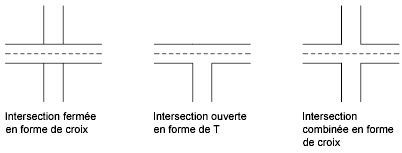

Les objets multilignes se composent de 1 à 16 lignes parallèles, appelées éléments.
Vous pouvez, en effet, définir une intersection en forme de croix ou de T, et selon le cas, indiquer si vous préférez ouvrir, fermer ou fusionner la multiligne au niveau de l'intersection ou du T.
AutoCAD change la forme de l'intersection. Sélectionnez les autres intersections que vous désirez modifier ou appuyez sur ENTREE pour mettre fin à la commande.
