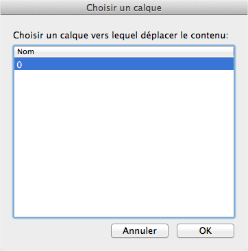

Fusionne les calques sélectionnés sur un calque spécifique.
CALQUES (commande)
Menu : :
Les options suivantes s'affichent.
Répertorie les calques disponibles du dessin courant que vous pouvez fusionner avec les calques sélectionnés dans la palette Calques. Tous les objets présents sur les calques sélectionnés à partir de la palette Calques sont déplacés vers le calque spécifié et les calques sont supprimés du dessin.
