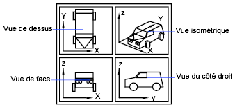

Restaure la vue orthogonale prédéfinie que vous indiquez dans la fenêtre courante.
L'orientation d'affichage de la vue orthogonale spécifiée est basée sur la variable système UCSBASE, définie sur le système de coordonnées général par défaut. Lorsque l'une des vues orthogonales est restaurée, le programme effectue un zoom jusqu'aux limites de la fenêtre courante.
