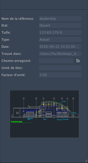

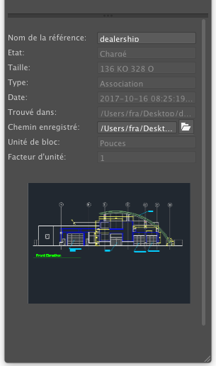

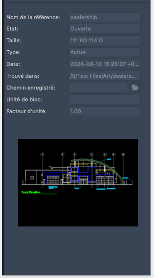

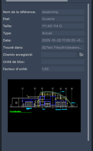

Détails
Les références de fichier partagent un ensemble commun de propriétés. Vous pouvez modifier certaines propriétés.
Nom de référence
Affiche le nom de la référence du fichier. Cette propriété peut être modifiée pour tous les types de référence de fichier.
Etat
Indique si la référence de fichier est chargée, déchargée ou introuvable. Vous ne pouvez pas modifier cette propriété.
Taille
Indique la taille de la référence de fichier sélectionnée. Aucune taille n'est indiquée pour les références de fichier introuvables. Vous ne pouvez pas modifier cette propriété.
Type
Indique si la référence de fichier est une association ou une superposition ou indique le type du fichier d'image raster. Vous ne pouvez pas modifier cette propriété.
Toutefois, si la référence de fichier est un fichier DWG, la propriété peut être activée/désactivée depuis le menu contextuel du groupe de fonctions supérieur du Gestionnaire des références.
Date
Affiche la date de dernière modification de la référence de fichier. Aucune date n'apparaît si la référence de fichier est introuvable. Vous ne pouvez pas modifier cette propriété.
Trouvée dans
Affiche le chemin absolu de la référence de fichier sélectionnée. Vous ne pouvez pas modifier cette propriété.
Chemin enregistré
Affiche l'emplacement d'enregistrement de la référence de fichier sélectionnée. Il s'agit de l'endroit où le fichier référencé est enregistré. Cet emplacement ne correspond pas nécessairement à l'emplacement Détecté sur. Le bouton Ouvrir permet d'afficher la boîte de dialogue Ouvrir dans laquelle vous pouvez sélectionner un nom de fichier ou un chemin différent. Vous pouvez également saisir directement le chemin dans le champ prévu à cet effet. Ces modifications sont stockées dans la propriété Chemin enregistré si le nouveau chemin est correct.
Propriétés DWG
Si vous sélectionnez un fichier DWG (xréf) référencé, des propriétés supplémentaires s'affichent. Aucune d'entre elles n'est modifiable.
Unité de bloc
Spécifie la valeur UNITESINS pour le bloc inséré.
Facteur d'unité
Affiche le facteur d'échelle de l'unité, qui est calculé sur la base de la valeur UNITESINS du bloc et des unités de dessin.
Propriétés d'image
Si vous sélectionnez une image référencée, d'autres propriétés s'affichent. Aucune d'entre elles n'est modifiable.
Système de couleurs
Affiche le système de couleurs.
Mode des couleurs
Indique la quantité d'informations stockée dans chaque pixel d'une image raster. Plus le nombre de couleurs est élevé, plus le degré d'ombrage est lisse.
Largeur du pixel
Indique la largeur de l'image raster en pixels.
Hauteur du pixel
Indique la hauteur de l'image raster en pixels.
Résolution
La résolution de la largeur et de la hauteur est exprimée en points par pouce (ppp).
Taille par défaut
Indique la largeur et la hauteur de l'image raster en unités AutoCAD 2019.
Aperçu miniature
L'aperçu miniature affiche une petite image de la référence de fichier sélectionnée. Si aucun aperçu n'est disponible, le texte "Aperçu non disponible" s'affiche.
