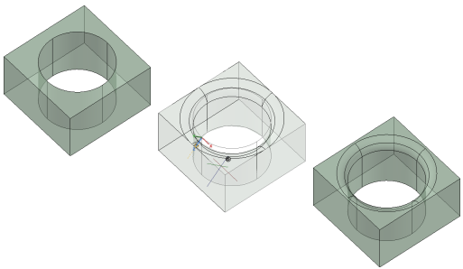

Pour raccorder des arêtes de solide 3D en utilisant la fonction Appuyer-tirer
Utilisation de la fonction Appuyer-tirer pour arrondir les arêtes d'un objet solide.
Lorsque la commande APPTIRER est active, seules les arêtes disponibles pour le raccord sont mises en surbrillance.
Raccord des arêtes de solide 3D en utilisant la fonction Appuyer-tirer
  1. Cliquez sur l'Onglet Modélisation > Le groupe de fonctions Solide > Appuyer/tirer.
  2. Sur un objet solide, placez le curseur sur l'arête à raccorder jusqu'à ce qu'elle soit mise en surbrillance. Cliquez pour la sélectionner.
  3. Définissez le rayon du raccord en effectuant l'une des opérations suivantes :
    • Déplacez le curseur de manière à afficher le contour du raccord. Cliquez pour définir la valeur du rayon.
    • Spécifiez une distance de rayon et appuyez sur Entrée.

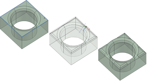

Raccord de plusieurs arêtes en utilisant la fonction Appuyer-tirer
  2. Entrez m (pour "multiple").
  3. Cliquez sur chaque arête à raccorder. Appuyez sur Entrée lorsque vous avez terminé de sélectionner les arêtes.
  4. Définissez les rayons du raccord en effectuant l'une des opérations suivantes :

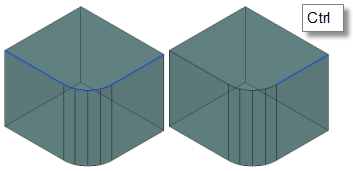

Sélection d'une seule arête à raccorder en utilisant la fonction Appuyer ou tirer
Par défaut, le fait de sélectionner une arête adjacente à un raccord sélectionne également l'arête située de l'autre côté du raccord. Vous pouvez ignorer ce paramétrage par défaut et sélectionner une seule arête.
  2. Appuyez sur la touche Ctrl tout en sélectionnant l'arête.
