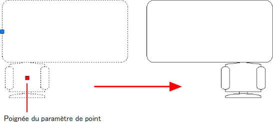

Utilisez les poignées ou la palette Propriétés pour manipuler la référence de bloc qui contient les paramètres d'action.
Vous pouvez manipuler un bloc qui contient des paramètres d'action à l'aide de poignées personnalisées. Par exemple, lorsque vous faites glisser la poignée sur la chaise dans la référence de bloc ci-dessous, la chaise se déplace.
