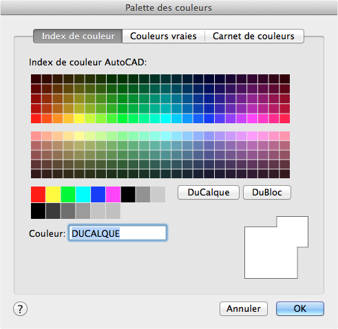

Définit des paramètres de couleur à l'aide des 255 couleurs de l'index des couleurs AutoCAD (ACI).
COULEUR (commande)
Menu : .
Les options suivantes s'affichent.
Spécifie une couleur issue de l'index des couleurs AutoCAD. Lorsque vous placez le curseur sur une couleur, son numéro et sa valeur RVB s'affichent sous la palette. Cliquez sur une couleur pour la sélectionner, ou entrez son numéro ou son nom dans la zone Couleur.
La grande palette affiche les couleurs 10 à 249.
La seconde palette affiche les couleurs 1 à 9 ; ces couleurs possèdent un nom ainsi qu'un numéro.
La troisième palette affiche les couleurs 250 à 255, qui sont des nuances de gris.
Indique le numéro ACI de la couleur sur laquelle est placé le curseur.
Indique la valeur RVB de la couleur sur laquelle est placé le curseur.
Indique que les nouveaux objets doivent adopter la couleur attribuée au calque sur lequel ils ont été créés. Lorsque vous sélectionnez l'option DUCALQUE, la couleur du calque courant est affichée dans les témoins de couleur Ancien et Nouveau.
Indique que les nouveaux objets utilisent la couleur par défaut (blanc ou noir, en fonction de la couleur de l'arrière-plan) dans l'attente d'être regroupés dans un bloc qui sera inséré. Lors de l'insertion d'un bloc dans un dessin, les objets appartenant au bloc héritent des couleurs actuellement définies.
Indique un nom de couleur, une couleur DUCALQUE ou DUBLOC, ou un numéro d'index des couleurs AutoCAD (ACI) compris entre 1 et 255. Le témoin de couleur Nouveau indique la dernière couleur sélectionnée.
Affiche la couleur précédemment sélectionnée.
Affiche la couleur actuellement sélectionnée.
