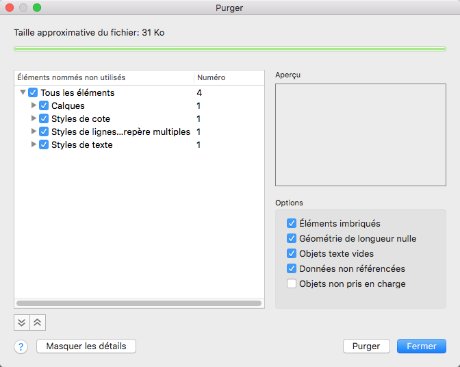

Boîte de dialogue Purger
Supprime du dessin les éléments non utilisés, comme les calques ou les définitions de blocs. Affiche les éléments qui peuvent être purgés.
PURGER (commande)
Barre d'outils : Purger
Par défaut, tous les éléments nommés sont sélectionnés pour être purgés. Cliquez sur Afficher les détails pour sélectionner des catégories ou des éléments individuels à purger.
Liste d'options
Les options suivantes s'affichent.
Taille du fichier, A propos de

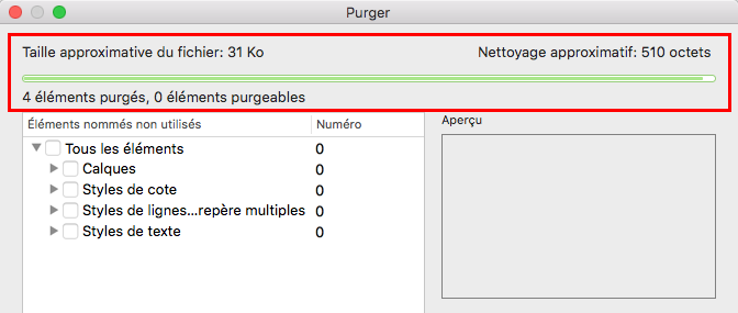

Le volume maximal dont vous pouvez réduire la taille du dessin vous est indiquée au début.
Lorsque vous sélectionnez des éléments et que vous cliquez sur Purger, le volume dont votre fichier de dessin a été réduit et le volume que vous pouvez encore purger sont affichés.

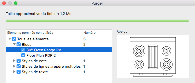

Eléments nommés non utilisés
Dresse la liste des objets non utilisés dans le dessin en cours, qui peuvent être purgés. Sélectionnez une catégorie pour purger tous les éléments qui y appartiennent. Cliquez sur la flèche pour afficher la liste des éléments individuels de cette catégorie. Quand vous développez une catégorie, vous pouvez sélectionner ou désélectionner des éléments individuels.
Aperçu
Mettez en surbrillance un élément individuel dans Eléments nommés non utilisés pour afficher un aperçu.
Remarque : Tous les éléments ne peuvent pas être prévisualisés dans un aperçu.
Options

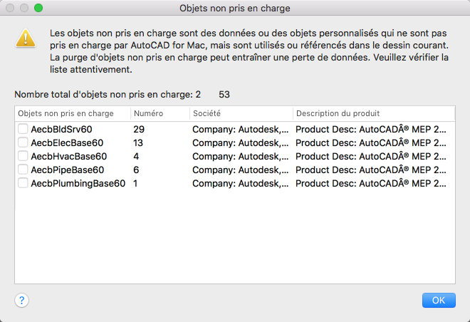

Objets non pris en charge
Supprime les données ou les objets personnalisés non pris en charge par AutoCAD for Mac, mais utilisés ou référencés dans le dessin actuel. Quand vous sélectionnez l'option Purger, une boîte de dialogue vous indique les objets non pris en charge référencés dans le dessin.
Remarque : Le fait de purger des objets non pris en charge peut entraîner une perte de données. Vérifiez la liste des objets non pris en charge avec soin.

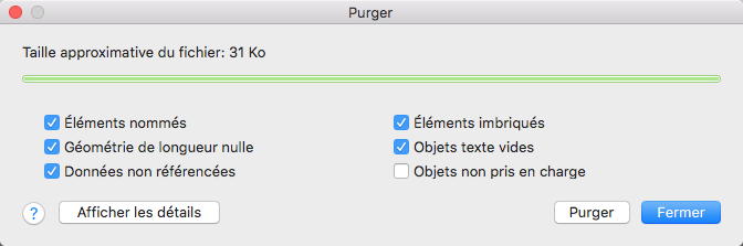

Afficher/Masquer les détails
Permet de basculer entre la version détaillée de la boîte de dialogue, qui contient la liste des éléments pouvant être purgées et l'aperçu, et la version simple, qui comporte une case pour purger tous les éléments nommés. L'état de la boîte de dialogue est conservé d'une session à l'autre dans AutoCAD.
Purger
Purge les éléments sélectionnés.
