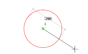

Centre
Crée un cercle défini par un centre et un diamètre ou un rayon.
Rayon
Entrez une valeur ou indiquez un point.
Par exemple :
Diamètre
Entrez une valeur ou indiquez un second point.
Par exemple :

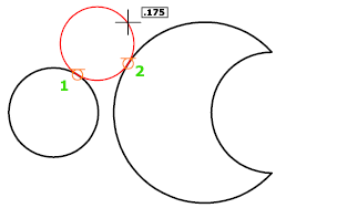

TTR (tangente tangente rayon)
Crée un cercle utilisant le rayon spécifié et tangent à deux objets.
Parfois, plusieurs cercles correspondent aux critères indiqué. Le programme dessine alors un cercle du rayon indiqué et dont les points de tangence sont les plus proches des points sélectionnés.
Par exemple :
