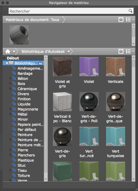

Navigateur de matériaux
Le navigateur de matériaux permet de parcourir et gérer vos matériaux.
Résumé
Vous pouvez également gérer vos bibliothèques de matériaux dans le navigateur de matériaux. Il vous permet également de rechercher et trier les matériaux dans toutes les bibliothèques ouvertes et dans le dessin.
Liste des invites
Les invites suivantes s'affichent.
Rechercher
Permet de rechercher des matériaux dans la bibliothèque chargée.
Matériaux de document
Affiche les matériaux enregistrés avec le dessin courant.
Utilisez le bouton situé à gauche de la liste déroulante pour masquer ou afficher l'arborescence.
Utilisez la liste déroulante située sur la droite pour filtrer les matériaux de la liste et la manière dont ils sont affichés. Les filtres et les options suivantes sont disponibles :

Current Library
Affiche les matériaux de la bibliothèque sélectionnée. Développez une bibliothèque pour afficher les matériaux associés dans la liste des matériaux.
Utilisez la liste déroulante située sur la droite pour filtrer la manière dont les matériaux de la bibliothèque sélectionnée sont affichés dans la liste. Les filtres et les options suivantes sont disponibles :
