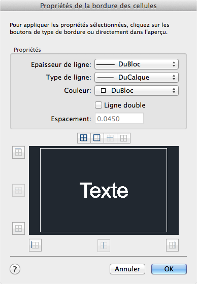

Jeux d'outils : : avec une cellule de tableau sélectionnée et la palette Inspecteur des propriétés ouverte, cliquez sur Tout. Sous la section Cellule, cliquez sur Style de bordure.
Les options suivantes s'affichent.
Gère les propriétés des bordures des cellules de tableau sélectionnées.
Définit l'épaisseur de ligne à utiliser pour les bordures affichées. Si vous utilisez une épaisseur de ligne importante, il est possible que vous ayez à modifier les marges de cellule.
Définit le type de ligne à utiliser pour les bordures affichées.
Définit la couleur à utiliser pour les bordures affichées.
Lorsque ce paramètre est sélectionné, une bordure à ligne double est ajoutée aux cellules sélectionnées.
Détermine l'espacement des bordures à lignes doubles. La valeur par défaut est 0.1800.
Affiche un aperçu de l'apparence des bordures du tableau sélectionné.
Applique les paramètres de propriétés de bordure à toutes les bordures des cellules de tableau sélectionnées.
Applique les paramètres de propriétés de bordure aux bordures extérieures des cellules de tableau sélectionnées.
Applique les paramètres de propriétés de bordure aux bordures intérieures des cellules de tableau sélectionnées.
N'applique les paramètres de propriétés de bordure à aucune des bordures des cellules de tableau sélectionnées.
Applique les paramètres de propriétés de bordure aux bordures supérieures des cellules de tableau sélectionnées.
Applique les paramètres de propriétés de bordure aux bordures horizontales intérieures des cellules de tableau sélectionnées.
Applique les paramètres de propriétés de bordure aux bordures inférieures des cellules de tableau sélectionnées.
Applique les paramètres de propriétés de bordure aux bordures gauches des cellules de tableau sélectionnées.
Applique les paramètres de propriétés de bordure aux bordures verticales intérieures des cellules de tableau sélectionnées.
Applique les paramètres de propriétés de bordure aux bordures droites des cellules de tableau sélectionnées.
