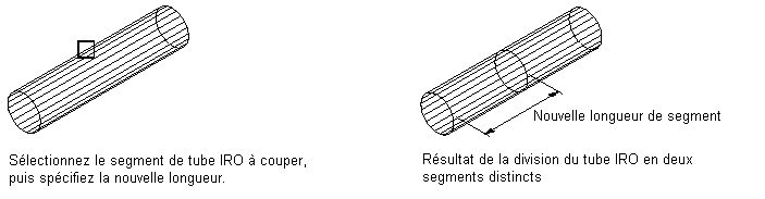

Coupure d'un tube IRO en plusieurs segments

Si vous choisissez l'option Couper, le segment ou la conduite sélectionné(e) est coupé(e) en plusieurs segments de longueur égale à la valeur spécifiée. Si le segment ne peut pas être coupé à intervalles réguliers, le dernier segment est tronqué.
