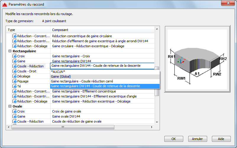

Une préférence de routage de composant de gaine inclut un ou plusieurs intervalles de taille pour les composants de gaine et les raccords, notamment les coudes, les tés, les croix, les piquages et les réductions. Le logiciel organise les intervalles de taille en fonction des tailles nominales des gaines. Vous pouvez utiliser les composants de gaine et les raccords d'un intervalle de taille spécifique lors du positionnement de la conduite de gaine. Les composants de gaines disponibles sont spécifiques au type de connexion que vous sélectionnez. L'exemple suivant montre les préférences de routage pour les connexions de type joint coulissant d'après la forme du profil global.
Préférences de routage, affichant les composants organisés en fonction du type de connexion
Les différents intervalles de taille vous offrent davantage de flexibilité dans vos conceptions de gaines.
Lors de la configuration d'une préférence de routage pour une spécification particulière, les raccords adéquats sont insérés automatiquement dans le schéma de gaine.
