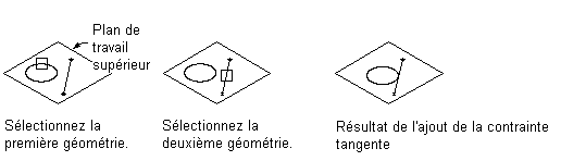

Application d'une contrainte de tangente

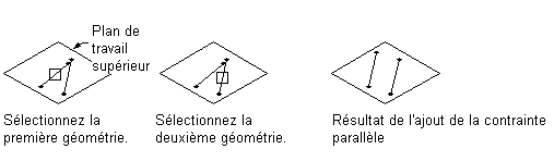

Application d'une contrainte parallèle

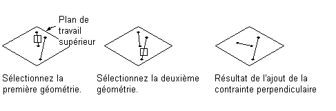

Application d'une contrainte perpendiculaire

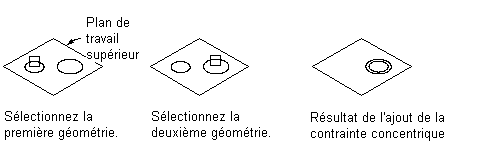

Application d'une contrainte concentrique

Définie entre la géométrie incurvée (tel un cercle ou un arc) et une autre géométrie incurvée ou une ligne. Cette contrainte rend deux courbes tangentielles l'une par rapport à l'autre, même si elles ne partagent pas physiquement un point. La tangence est couramment utilisée en tant que contrainte d'une ligne à un arc ou à un cercle.
Peut être définie pour des paires de géométries ayant une direction (des lignes, par exemple). Rend deux lignes, ou davantage, parallèles entre elles.
Peut être définie entre des paires de géométries avec une direction, telles que des lignes. Cette contrainte place les lignes sélectionnées à angle droit.
Peut être définie pour toute combinaison de cercles et de points. Cette contrainte fixe les centres de la géométrie au même emplacement. Les utilisations courantes incluent notamment le cercle à cercle (le centre des deux cercles est le même), le cercle à point (le point se situe au centre du cercle) et le point à point (les points sont les mêmes).
