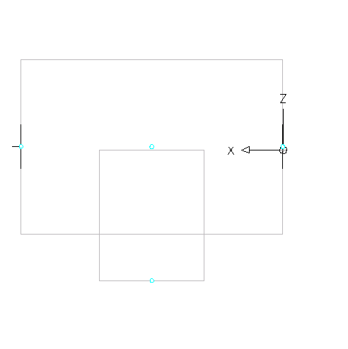

Vous êtes invité à sélectionner les extrémités de début et fin de la longueur d'ajustement. Répétez cette opération pour les trois longueurs d'ajustement nécessaires pour le positionnement automatique du raccord en té.
Pour le début de la longueur d'ajustement n°1, sélectionnez le point situé au centre de la conduite principale. Pour la fin de cette longueur, sélectionnez le point situé à l'extrême gauche de la conduite principale.
Pour le début de la longueur d'ajustement n°2, sélectionnez le point situé au centre de la conduite principale. Pour la fin de cette longueur, sélectionnez le point situé à l'extrême droite de la conduite principale.
Pour définir le début de la longueur d'ajustement n°3, sélectionnez le point situé en haut de la branche. Pour la fin de cette longueur, sélectionnez le point situé en bas de la branche.

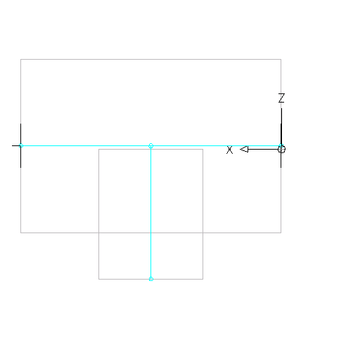

Les lignes représentant les longueurs d'ajustement s'affichent entre les points sélectionnés.
Vous êtes invité à sélectionner un point dans votre modèle. Ce point se trouve à l'emplacement auquel les segments à raccorder se couperaient s'ils étaient prolongés le long de leur trajectoire logique. Le point de placement sert de point d'insertion pour le raccord lorsque celui-ci est intégré au dessin au cours du positionnement automatique via la commande Ajouter.
Un point de placement s'affiche à l'endroit sélectionné.
