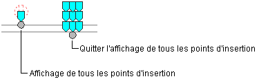

Par défaut, les poignées d'alignement s'affichent au niveau des points de connexion des appareils et des tableaux de distribution. Toutefois, vous pouvez activer d'autres poignées en cliquant sur la poignée Affichage de tous les points d'insertion. Les poignées supplémentaires se trouvent au niveau des points de justification disponibles lors de l'ajout des appareils et des tableaux de distribution (par exemple, En haut à gauche, En bas au centre et Point d'insertion). Dans l'image ci-dessous, une prise de courant illustre la poignée d'alignement par défaut ; l'autre prise affiche également les poignées supplémentaires.
