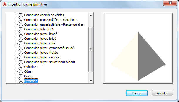

Boîte de dialogue Insertion d'une primitive
| Pour... | Action... |
| rattacher la primitive à un plan de travail existant | Sélectionnez le plan de travail dans la zone de modélisation. |
| rattacher la primitive à la face d'une primitive ou d'un modificateur existant | Appuyez sur la touche Entrée et, dans la zone de modélisation, sélectionnez la face de la primitive ou du modificateur. Remarque : Cette action a pour effet de produire un plan de travail de référence sur la face sélectionnée et lui associe la primitive.
Pour faciliter la sélection d'un plan ou d'une face donnée, le programme met en surbrillance cet élément lorsque vous placez le curseur au-dessus.
La plupart des primitives livrées avec le logiciel incluent plusieurs plans de travail. Pour sélectionner le plan actuel, vous n'avez rien à faire. Pour passer d'un plan au suivant sur la primitive et activer un autre plan, entrez s (Suivant), puis appuyez sur la touche Entrée. En parcourant les plans, vous remarquerez la manière dont le logiciel repositionne la primitive dans la zone de modélisation de sorte que le plan actif s'aligne avec le plan sélectionné de votre composant.

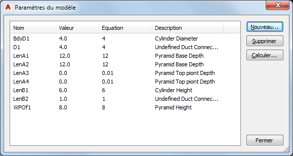

Toutes les fonctions de modélisation de la primitive sont alors copiées dans votre composant personnalisé. Si les unités dans le dessin définissant la primitive ne concordent pas avec les unités du dessin de votre composant, le logiciel convertit également les unités. A présent, vous pouvez utiliser le modèle du composant comme si vous aviez créé manuellement toutes les fonctions.
Dans les paramètres du modèle de votre composant, les descriptions des paramètres provenant d'une primitive incluent le nom de celle-ci. Cela permet de distinguer plus aisément les paramètres issus de primitives ou d'un ensemble de primitives et ceux issus de fonctions manuellement insérées dans le modèle du composant.
Boîte de dialogue Paramètres du modèle
