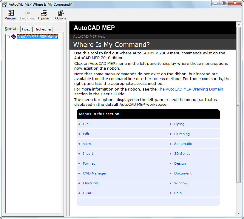

Guide de recherche des commandes Outil
Le Guide de recherche des commandes Cet outil est un fichier d'aide qui recense toutes les commandes en fonction de leur emplacement dans l'ancien menu et qui donne leur emplacement actuel sur le ruban.
Guide de recherche des commandes outil
Le Guide de recherche des commandes est accessible depuis le Menu d'aideGuide de recherche des commandes ou à partir de la page de destination de l'aide en ligne classique.

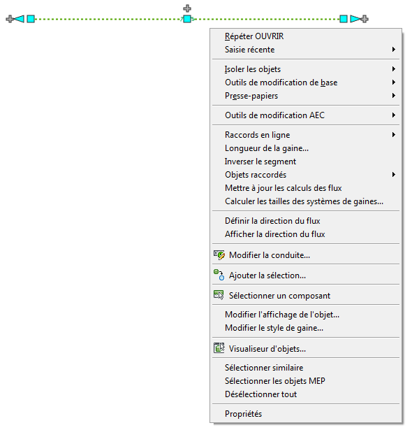

Menu contextuel
Les commandes relatives à un objet sélectionné se trouvent dans son onglet contextuel. Une fois l'objet désélectionné, les commandes ne s'affichent plus dans le ruban.
Onglet contextuel Gaine
La plupart du temps, la disposition des commandes de l'onglet contextuel d'un objet est basée sur la structure des commandes du menu contextuel de l'objet.
Menu contextuel Gaine
Par exemple, dans le menu contextuel d'une gaine, se trouve la commande Ajouter la sélection. Dans l'onglet contextuel Gaine, se trouve la commande Ajouter la sélection dans le groupe de fonctions Général.
