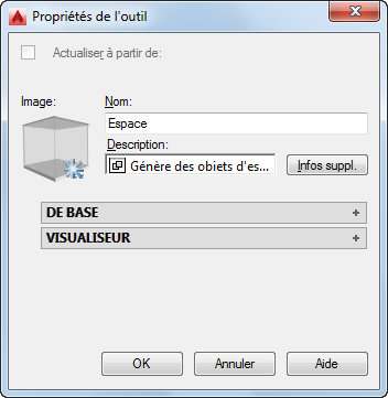

- Cliquez avec le bouton droit de la souris sur le nouvel outil de commande, puis choisissez Propriétés.
- Dans le champ Nom, saisissez le nom que vous souhaitez attribuer au nouvel outil de commande.
- Dans le champ Description, spécifiez la fonction de l'outil.
- Dans le champ Commande, saisissez la commande à exécuter lorsque l'outil est sélectionné.
Conseil : Pour obtenir la liste des commandes AutoCAD MEP toolset, saisissez arx sur la ligne de commande, puis tapez c (commandes).
- Cliquez sur OK.
