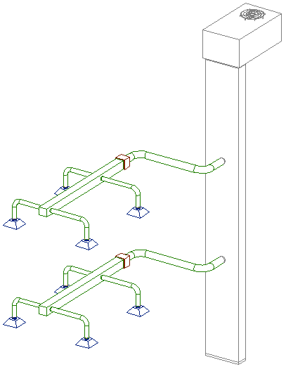

L'exemple suivant illustre des systèmes de gaines simples sur différents étages, connectés à une conduite principale verticale dans un dessin de référence.

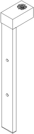

Cet exemple indique les piquages ajoutés afin de permettre le raccordement aux systèmes de gaines sur chaque étage dans le dessin référencé.
