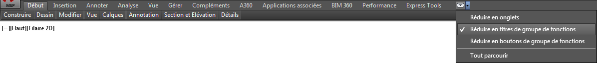

Si le ruban n'est pas affiché sur votre espace de travail ou qu'il a été fermé, tapez ruban sur la ligne de commande.
Vous pouvez utiliser le bouton situé à droite du nom des onglets pour modifier l'apparence du ruban de la façon suivante :
Pour n'afficher que les titres des groupes de fonctions dans les onglets du ruban, cliquez sur (Réduire en titres de groupe de fonctions) dans la partie supérieure droite du ruban.
Pour n'afficher que les noms des onglets, cliquez sur (Réduire en onglets).
Pour afficher le ruban complet, cliquez sur une troisième fois (Afficher le ruban complet).
