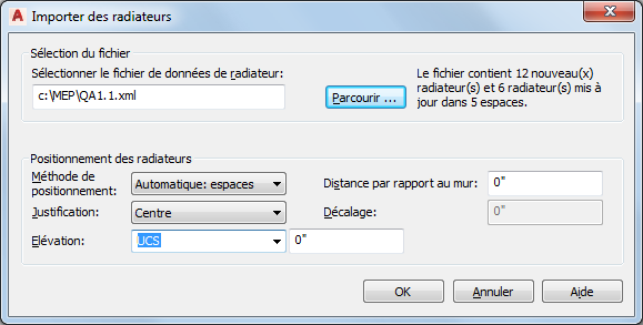

Vous pouvez ajouter des radiateurs à un dessin à l'aide des données d'un fichier XML produites par un programme de calcul des charges de chauffage tel que SOLAR COMPUTER Desktop. Le fichier XML contient un identifiant pour un ou plusieurs espaces dans le modèle. Chaque identifiant d'espace dans le fichier précède une liste des radiateurs devant être placés dans l'espace.
Pour ajouter de nouveaux radiateurs à un dessin à l'aide des données de calcul
Le logiciel place le radiateur en appliquant des options de positionnement à une fenêtre et à son mur.
Le logiciel ajoute un radiateur au-dessous de chaque fenêtre de l'espace. Il fait coïncider la longueur des radiateurs de la liste avec la largeur des fenêtres de l'espace. Si la liste contient plus de radiateurs que de fenêtres disponibles dans un espace, le logiciel recentre par un zoom sur cet espace et vous invite à entrer deux pointe pour placer les radiateurs supplémentaires.
Les options de positionnement s'appliquent à la ligne définie par les points gauche et droit spécifiés.
Le logiciel recentre par un zoom sur l'espace en cours de traitement. Pour chaque radiateur de la liste, le logiciel vous demande de spécifier deux points pour le positionnement du radiateur dans l'espace.
| Pour... | Action... |
| centrer chaque radiateur | Choisissez Centre dans le champ Justification. |
| décaler chaque radiateur par rapport au centre | Choisissez Gauche ou Droite dans le champ Justification et entrez une valeur de distance dans le champ Décalage. |
| placer chaque radiateur à une distance spécifique d'un mur | Dans le champ Distance par rapport au mur, saisissez une valeur. |
