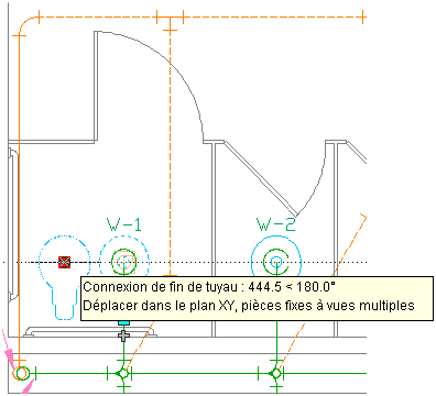

L'exemple suivant illustre des toilettes déplacées. Les lignes de plomberie et les raccords suivent le déplacement. En revanche, tous les autres composants de la conduite demeurent à leur emplacement d'origine.
Poignée d'emplacement de la pièce à vues multiples sélectionnée

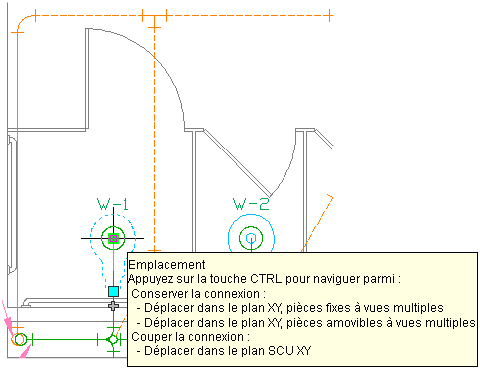

Nouvel emplacement indiqué

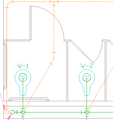

Résultat final
