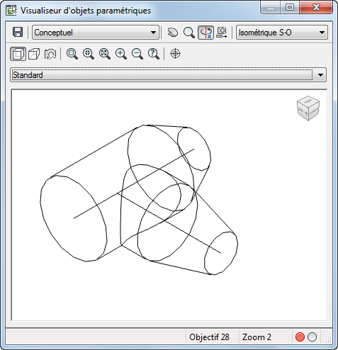

Après avoir terminé la modélisation du composant et avoir ajouté différentes tailles, vous êtes en mesure d'afficher un aperçu de chaque taille de composant pour vérifier l'intégrité du composant avant d'exploiter ces tailles dans vos dessins.
Vous accédez à la fonction de prévisualisation du composant à partir de la boîte de dialogue Paramètres de taille. Sélectionnez une taille de composant et cliquez sur
dans la barre d'outils : le Visualiseur d'objets paramétriques s'affiche. Chaque fois que vous sélectionnez une autre taille de composant dans la boîte de dialogue Paramètres de taille, le Visualiseur d'objets paramétriques est actualisé pour afficher l'aperçu du nouveau composant. Vous avez également la possibilité de faire pivoter le composant dans le visualiseur d'objets pour consulter les aperçus tridimensionnels (3D) de la taille du composant.
Exemple de visualiseur d'objets paramétriques
Pour prévisualiser une taille de composant définie dans une ligne de la table, cliquez sur n'importe quelle cellule de la ligne ou appuyez sur Flèche Haut et Flèche Bas pour passer d'une taille à l'autre. Si les tailles de composant font partie d'une liste, cliquez deux fois sur la valeur de liste par défaut ou appuyez sur Ctrl+Flèche Haut ou Ctrl+Flèche Bas pour parcourir la liste des tailles.
