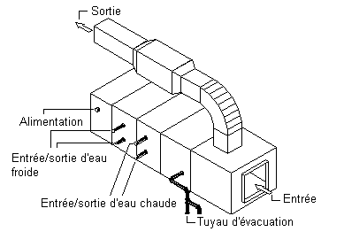

Vous spécifiez un domaine lorsque vous ajoutez une connexion. Le domaine est une liste prédéfinie spécifiant les règles de connexion pour un composant. Le domaine est défini une seule fois pour la famille de composants et est le même pour toutes les tailles de composant. Les connexions d'un domaine particulier peuvent être raccordées à d'autres composants de ce domaine, mais ils ne sont pas compatibles avec les composants d'un autre domaine. Par exemple, une pièce à vues multiples représentant une unité de traitement d'air peut avoir les domaines suivants pour ses connexions.
| Nom de la connexion | Description | Domaine |
| entrée | air pénétrant dans l'unité | gaine |
| sortie | air sortant de l'unité | gaine |
| alimentation | raccord électrique au moteur | tube IRO |
| eau chaude entrante | eau chaude pénétrant dans le serpentin de chauffage | tuyau |
| eau chaude sortante | eau chaude quittant le serpentin de chauffage | tuyau |
| eau froide entrante | eau froide pénétrant dans le serpentin de refroidissement | tuyau |
| eau chaude sortante | eau froide quittant le serpentin de refroidissement | tuyau |
| tuyau d'évacuation | condensat | tuyau |

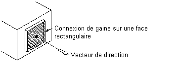

Entrez les coordonnées basées sur le modèle 3D du composant ou choisissez un point d'insertion pour préciser l'emplacement de la connexion. Vous devez également spécifier le vecteur de direction, ou normale, désignant la direction de la connexion à partir du composant (généralement, opposée à la taille du composant). Si vous définissez correctement le vecteur de direction, la boussole est alignée lorsque vous raccordez les éléments au composant.
Voici les vecteurs de direction recommandés :
Pour les faces de connexions orientées par rapport à des plans non standard, spécifiez le point de raccordement en vous aidant du dessin afin de l'accrocher au centre de la face de la connexion, puis indiquez la direction opposée du composant. Si vous le souhaitez, vous pouvez indiquer une rotation, même si elle est généralement définie par défaut à l'insertion.
